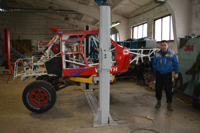

это наверное первая машина котлета на моей памяти которая пляшет не от каркаса ))) рама + каркас и пошел остальное мутить..
- Tara
- Сообщения: 207
- Зарегистрирован: 07 июл 2016, 21:39
- Откуда: Grodno
- Благодарил (а): 23 раза
- Поблагодарили: 27 раз
- Контактная информация:
С чего начать?
и мы машину строили с голой рамы и каркаса.. и founder.. и antonio ездил в рейде без каркаса, разобрал машину до винтика и стал плясать от каркаса..
как бы лучше пока не менять двигатель, его думаю вполне хватит в рейд, а начать именно с постройки каркаса.. как правильно сделать каркас Романыч даст ссыль где смотреть.. да и тут можешь спрашивать.. Просто ты не первый кто хочет делать машину для Бахи котлету не с того.. обычно эти проекты заканчиваются разочарованием..

Статья, конечно, по постройке авто для трофи. Но в целом подход верен и понятен. С другой строны, ниу кого никогда не было желания СРАЗУ лезть в тяжелые проекты длиной в пару лет как минимум.... Хотя, этим все равно все заканчивается )) или человек понимает, что это не для него и возвращается к нормальной жизни
С чего начать?
Всегда в разы дешевле купить у того, кто уже наигрался... А не имея понятия о задачах, строить самоделку, на мой взгляд наивно и очень может получиться недешево.Более продуктивно начать со стандартной машины, после понять, что куда и зачем. Советы всегда одни, а восприятие собственное. Но , желаю удачи, и без тени иронии...

Tara, спасибо за мнение, и отдельное спасибо за фото. Всегда интересно узнать "а как там у них?"!))
Мы говорим немного о разных вещах. У нас безрамный автомобиль, кузов которого будет обвязываться силовым каркасом, и в который (силовой каркас) может быть внедрен каркас (клетка) безопасности.

Его статьи вообще почитать полезно.founder писал(а):Источник темы Статья, конечно, по постройке авто для трофи. Но в целом подход верен и понятен. С другой строны, ниу кого никогда не было желания СРАЗУ лезть в тяжелые проекты длиной в пару лет как минимум.... Хотя, этим все равно все заканчивается )) или человек понимает, что это не для него и возвращается к нормальной жизни
А по теме - опытный экземпляр шасси уже сошел со стапелей и после сборки и обкатки будет доступен для приобретения. Цена 90к рр вполне конкурентоспособна.
